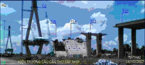

Trong chuyến đi về miền Tây, ngày 16/10/07 khi đến Vĩnh Long, tôi có ghé vào thăm hiện trường nơi đã sảy ra tai nạn sập giàn giáo lúc đang thi công cầu Cần Thơ, làm cho 54 người chết và 80 người bị thương. Đã 20 ngày qua, hiện trường đang là một đống đổ nát, mùi tử khí vẫn còn vương vất, ngột ngạt. (Sau hôm nay, ngày 17/10/07, người ta mới tìm thấy xác nạn nhân thứ 54 bị vùi sâu dưới bùn). Tôi xin ghi lại đây các chi tiết kỹ thuật liên quan đến chiếc cầu và tai nạn thương tâm này.

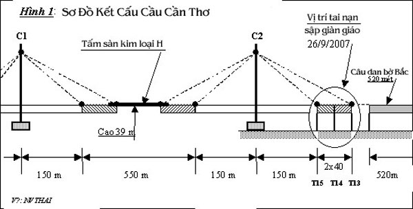

Công trình cầu Cần Thơ gồm Cầu chính và 2 đoạn đường nối vào Quốc lộ 1A, Cầu chính vượt sông Hậu dài 2750 mét trong đó có phần Cầu Treo dài 1010 mét. Sau đây chỉ nói đến phần Cầu Treo: Cấu trúc mặt sàn cầu đối xứng giống nhau từ hai đầu, chính giữa là một tấm sàn kim loại H dài 210 mét. Hai đoạn đầu 80 mét nằm trên các bộ chân trụ bám xuống đất dùng làm đối trọng, chống rung và chống xoay (Hình 1 và H2). Mặt sàn Cầu Treo mới thực hiện được 20%. Ngày 26/9/2007 khi đang thực hiện đoạn (2x40m) đầu Bắc, phía Vĩnh Long, nằm trên 3 bộ trụ T13, T14 và T15, thì sảy ra tai nạn.
Tấm sàn bị sập gồm 2 đoạn x 40 mét, ngang 26 mét, hình hộp rỗng dầy 2,7 mét. Dự kiến sẽ dùng hết khỏang 2000 m3 bê tông, thêm khối lượng cốt sắt và giàn giáo, trọng lượng tương đương 6000 Tấn. Các bộ trụ T13, T14,T15, mỗi bộ gồm 2 cây cột và một đà ngang để đỡ tấm sàn (như hình trụ T13), bề cao 35 mét và tăng dần theo độ dốc. Công trình này thực hiện độc lập không liên kết với trụ T12. Để đổ bê tông sàn này, cần có hai bộ giàn giáo đỡ ở giữa bằng các cột, khung sắt và ván cốt-pha, dưới nền đất để chống lún giàn giáo, có đóng 14 cây cừ bê tông chịu lún loại 30 x 30 cm nén sâu 32 mét.

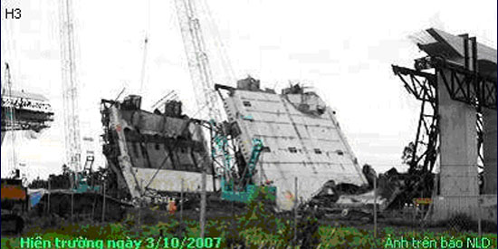

Với bộ giàn giáo như trên, tấm sàn 13-14 làm xong trước, kết quả tốt, khi thực hiện tiếp qua tấm 14-15 hướng ra bờ sông, đổ được 1700 m3 bê tông thì bị sập (hình H3). Tấm 14-15 mới được 70% (khoảng hơn 2000 tấn) sập trước, bê tông chưa khô, rơi vãi, lòi cốt sắt và giàn giáo gãy. Lúc đó có khoảng 200 công nhân đang làm việc trên và dưới tấm này, bị vùi đè làm chết và bị thương 134 người, có một số thoát được. Khi sập nó kéo lệch đầu trụ làm cho tấm 13-14 đã khô cứng, sập theo, đầu phía 13 rơi xuống trước làm tấm bị gảy đôi, một đầu còn lại tựa lên trụ T14, khiến trụ này cong nghiêng và đã có vết nứt. Thiệt hại vật chất, trước mắt thấy bị hỏng mất 2 tấm sàn 6000 Tấn và bộ trụ T14.
DỰ ĐOÁN NGUYÊN NHÂN: Đã có một Ban điều tra nhiều thành phần đang tìm nguyên nhân nhưng nay đúng một tháng sau tai nạn vẫn chưa có ý kiến gì. Riêng với tôi cũng như số đông người có đến tham quan hiện trường, có chút hiểu biết về xây dựng, đều công nhận nguyên nhân chính là do sập giàn giáo ở đoạn 14-15. Còn tại sao sập? Có thể là do lún đất kê giàn giáo, hoặc do thi công ẩu làm sút gãy mối hàn, hoặc do vật liệu kém… Và có thể là do tất cả. Nói chung đây đều là sự cẩu thả, chủ quan.
Đất ở vùng Đồng bằng miền Tây có những túi bùn nông sâu phức tạp, mức chịu lực thay đổi nhanh, cần phải khoan thăm dò từng chổ mỗi khi đóng cừ. Dự đoán nhà thầu chỉ khảo sát thăm dò tại vùng 13-14 và thiết kế giàn giáo với hệ số an toàn không cao, còn tại vùng 14-15 không có khảo sát, mà dùng chung thiết kế của 13-14, không phù hợp, đất vùng này yếu hơn.
